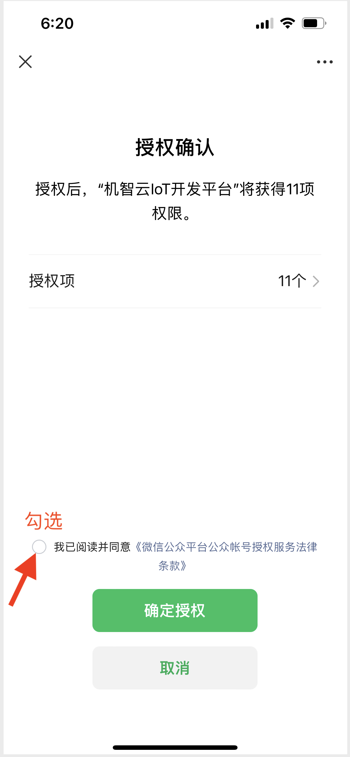

授权小程序
第一步:创建小程序后,进入小程序配置页面,点击【去授权】按钮,进入授权页面。
applets23
第二步:用小程序管理员的微信APP扫码页面上的授权二维码,微信APP上勾选协议并点击确定授权,等页面显示授权成功后,点击【已完成授权】。
applets24
applets25 applets26
applets27
第三步:填写小程序的Appsecret信息,填写完成后,点击【完成】按钮。
applets28
  • 如何获取AppSecret参考前文《如何获取小程序AppSecret》的步骤说明。
  • 填写完成后,还需确认已微信认证和第三方平台已绑定,参考前文《如何进行小程序微信认证》与《如何绑定第三方开放平台》的步骤说明,后两项在构建小程序之前完成即可。

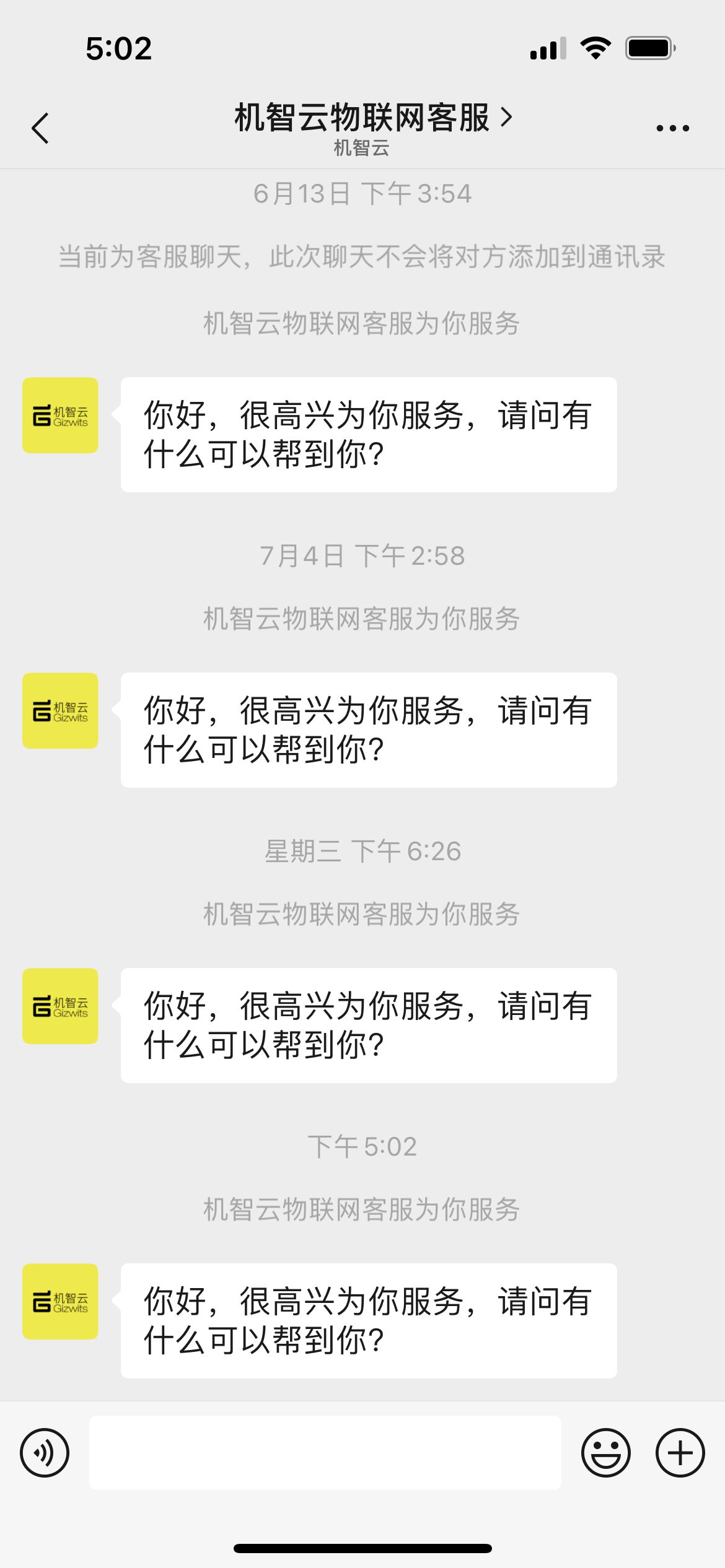

客服功能使用说明
使用客服功能的步骤是:
先在【企业微信平台】中获取企业ID和客服链接 ——>再到【微信公众平台】小程序账号中开通微信客服功能——>最后在【超赛后台】中开启客服功能并配置参数。
获取企业ID
(一)创建企业
获取企业ID的前提是,需要在企业微信上创建企业,已有企业微信的公司可忽略,未有的可以根据官方文档进行注册注册企业微信-帮助中心-企业微信,创建完成后就能生成企业ID。
(二)获取企业ID
(1)PC端:管理员登录企业微信管理后台企业微信,找到【我的企业】,在企业信息页面最底端便可查看企业ID。
applets77
(2)手机端【工作台->管理企业->企业信息->企业ID】
applets78
获取客服链接
获取客服链接前,需要已有接待的客服,未设置客服的需要先添加客服,已有客服的可以忽略此步骤。
(一)添加微信客服
第一步:企业微信的管理员扫码登录企业微信管理后台点击打开企业微信登录后台
applets79
第二步:找到【微信客服】应用,点击开通(若之前已开通过,可跳过开通的步骤,直接看下一步)
applets80
第三步:点击【开始使用】,默认企业下所有成员可见,有所有的管理权限。为了保障客服不被任意修改,建议配置好【可见范围】和【管理权限】,部分员工可见。
applets81
第四步:创建客服账号,并添加接待人员,否则用户的问答,无人对接。点击【创建账号】,添加【接待人员】,该设置页面,根据实际需求,配置其他的内容,比如默认回复,接待时间等。
applets82
applets83
(二)获取客服链接
客服账号创建完成后,在微信客服的设置页面,对应的客服账号点击进入,复制对应客服号下的【客服链接】,填写到相应的后台。
applets84
applets85
开通微信客服
  1. 路径:小程序——功能——客服
  2. 选择微信客服,点击【接入】,填写企业ID后确定即可。
applets86
applets87
配置客服功能
进入超赛后台小程序页面,选中【拓展功能】-【客服设置】,将状态开关开启,填写企业ID和客服链接,点击【保存】即可。配置后客服功能会显示在小程序中,点击可以跳转到客服聊天窗口。
applets88
小程序端客服功能显示入口:
applets89 applets90
